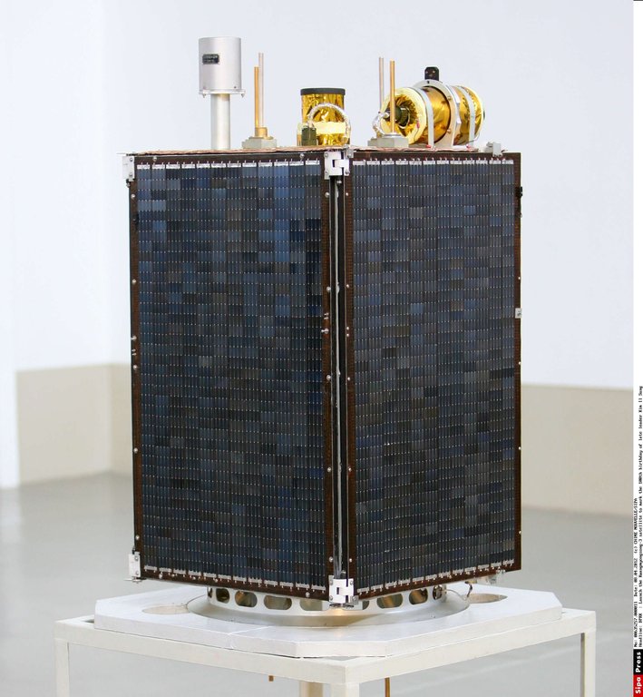

Also wenn ich mir das Foto des Satelliten anschaue (den man angeblich in den Orbit geschickt hat), kann das nach der Länge der Antennenstrahler mit den 470MHz nicht stimmen.
Der Satellit soll eine Kantenlänge von 1.4m × 0.6m × 0.7m (Quelle: skyrocket.de) haben. Wenn ich mir das auf das Foto umrechne haben die Antennenstrahler eine Länge von ca. 24cm. Eine Antenne von dieser Länge (ausgegangen als 1/4-Lambda) würde auf einer Frequenz um die 310MHz arbeiten.

Guck mal hier Maik, da hattest Du das schon mal erwähnt.Wir hatten da damals schon im Chat drüber diskutiert weil das mit den Antennen komisch ist. Mal sehen wer den Sat zuerst findet. Die Spiele sind eröffnet!

Oh das hab ich nicht mehr gewußt das ich da schon mal was drüber geschrieben hatte.
Gestern im Chat wurde ich über meine Überlegungen etwas belächelt. Klar das sind alles nur Vermutungen von mir um vielleicht doch noch das Ziel zu erreichen den Satelliten hören zu können. Fakt ist, der Satellit auf dem Foto wurde damals als 1:1 Modell des Kwangmyongsong-2 der internationalen Presse vorgestellt. Von dem Satelliten der wirklich mitgeflogen ist gibt es kein Foto. Der kann also ganz anders ausschauen. Fakt ist auch, dass bisher keine vertrauenswürdige Quelle wie z.B. die ITU die 470MHz als Sendefrequenz bestätigt hat. Nord-Korea selbst hat nur verlauten lassen das der Satellit Kwangmyongsong-3 das UHF-Band (300MHz-3GHz) und das X-Band (7-12GHz) nutzen soll.

Ich habe jetzt noch mal einen interessanten Link gefunden, wo sogar ein paar Einzelheiten beschrieben werden.
North Korea’s Satellite Program
Auf dieser Seite stehen etwas andere Maße von dem Satelliten. Dort wird er mit 0.75m x 0.75m x 1.10m angegeben. Wenn ich mir das jetzt wieder entsprechend auf das Foto umrechne, haben die Antennenstrahler eine Länge von ca. 19cm was eine Frequenz um die 400MHz ergeben würde. Naja zwischen 400-402MHz gibt es ja ein Satellitenband. Das wäre doch mal ein Versuch wert dort reinzuhören.
