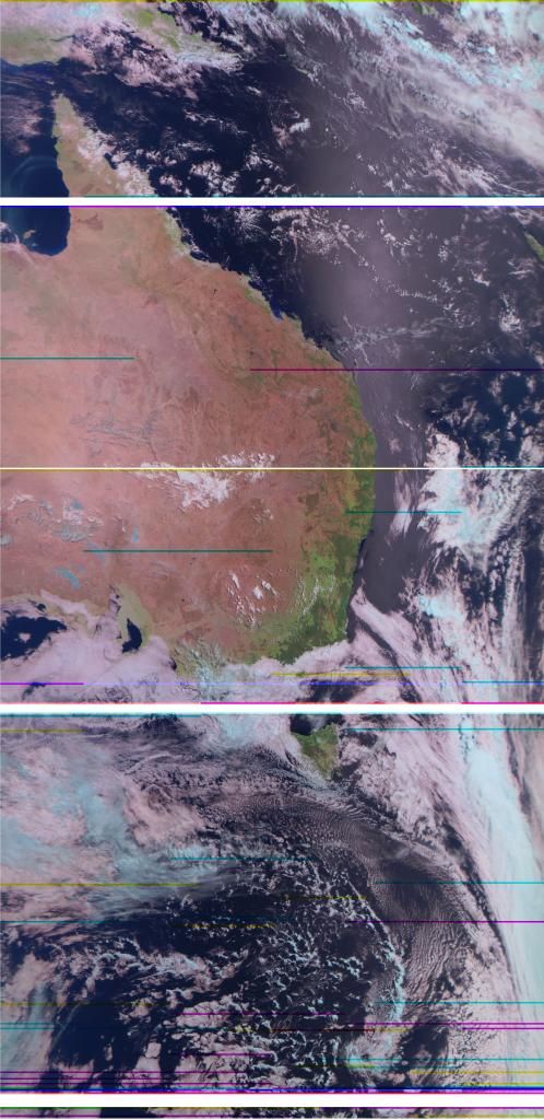

Hallo Leute .
Dieser Morgen 57W weiter. Ich habe festgestellt , dass die RTL-SDR AGC hat Schwierigkeiten mit sehr starken Signalen. Also muss ich bei 50º Antennen von Yagi zu QFH ändern.
Matt -VK2DAG-
Hi Guys.
This mornings 57W pass. I have found that the RTL-SDR AGC is having trouble with very strong signals. So I need to change antennas at 50º from yagi to QFH.
Matt -VK2DAG-
Matt -VK2DAG-
Hi Guys.
Matt -VK2DAG-
