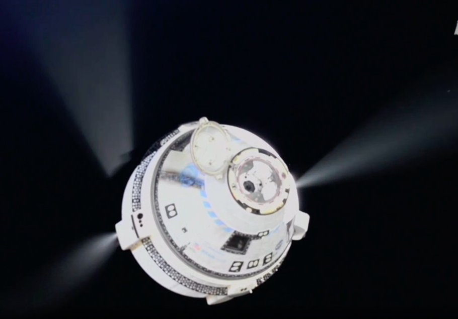

Re: 5.6.2024 CFT Starliner Calypso
Technisches Hauptproblem des Starliner sind die Steuerdüsen. Sie neigen bei intensiver Nutzung zum Überhitzen.
Man hat bei Versuchen am Boden verbogene Teflon-Dichtungen gefunden.
Vermutlich führt die Konstruktion der Düsenbehälter zur Ansammlung von Hitze, wenn die Düsen viel betätigt werden.
Wahrscheinlich müssen nun die Düsenbehälter neu konstruiert werden.
Am 6.9.2024 hat die Calypso um 22.04 Uhr UTC von der ISS abgekoppelt.
Nur eine von 28 Düsen hat nicht funktioniert.
Das ist kein Problem, das Raumschiff ist voll steuerbar.
Das Bremsmanöver zur Landung hat 59 Sekunden gedauert.
Die Geschwindigkeitsdifferenz betrug 129,9 m/s.

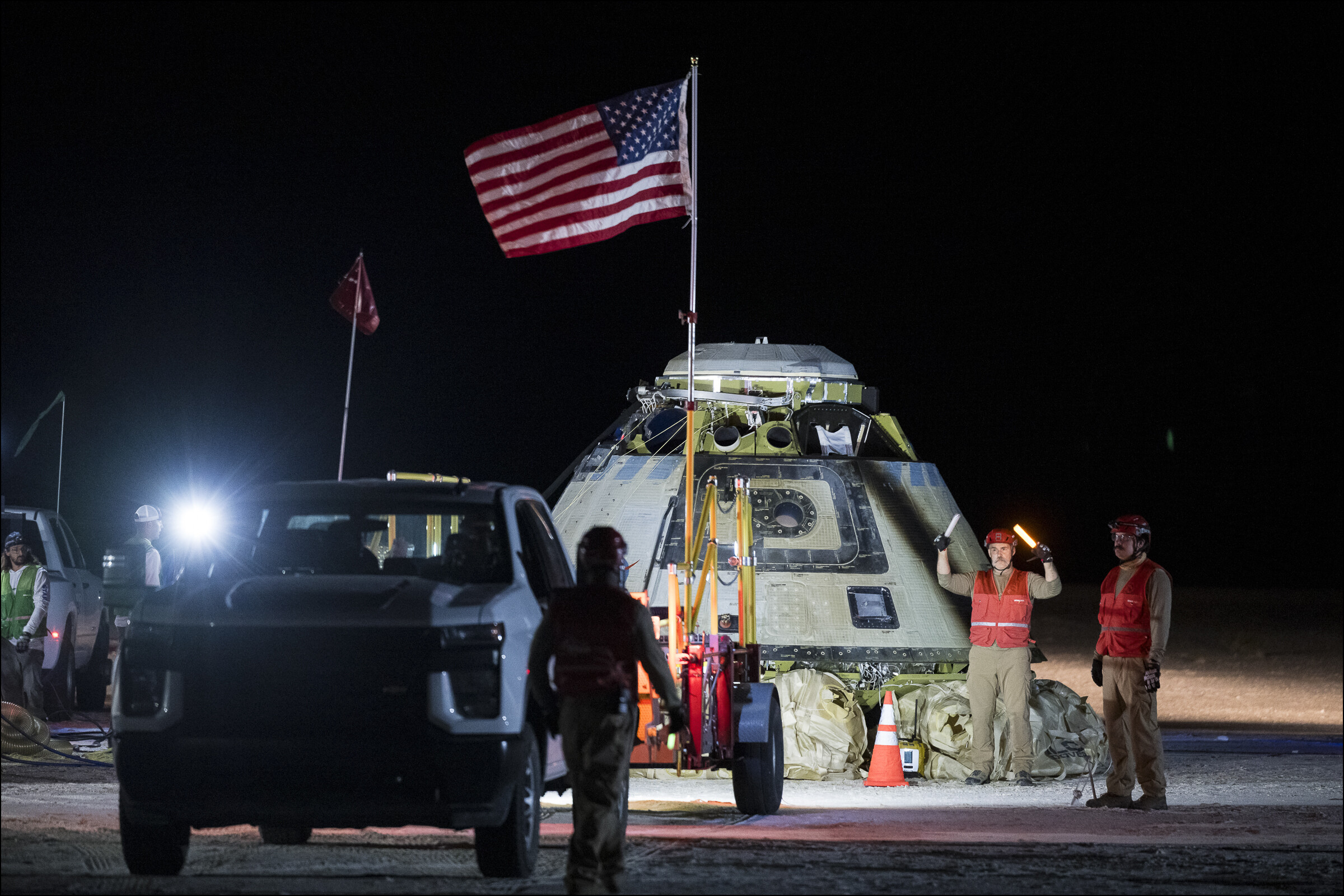

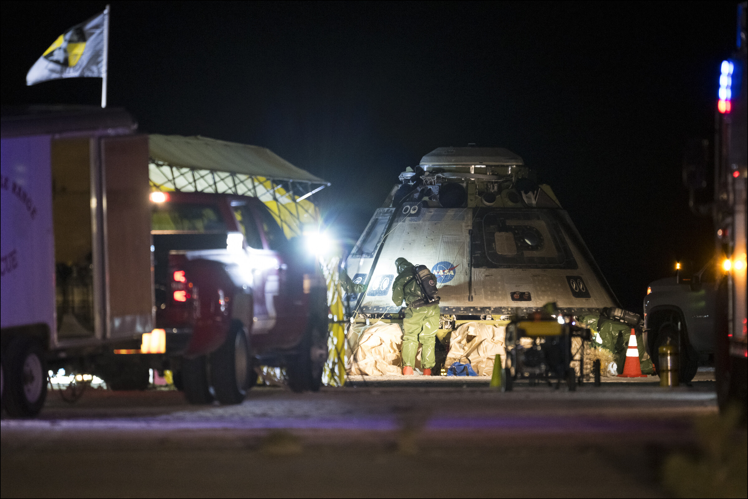

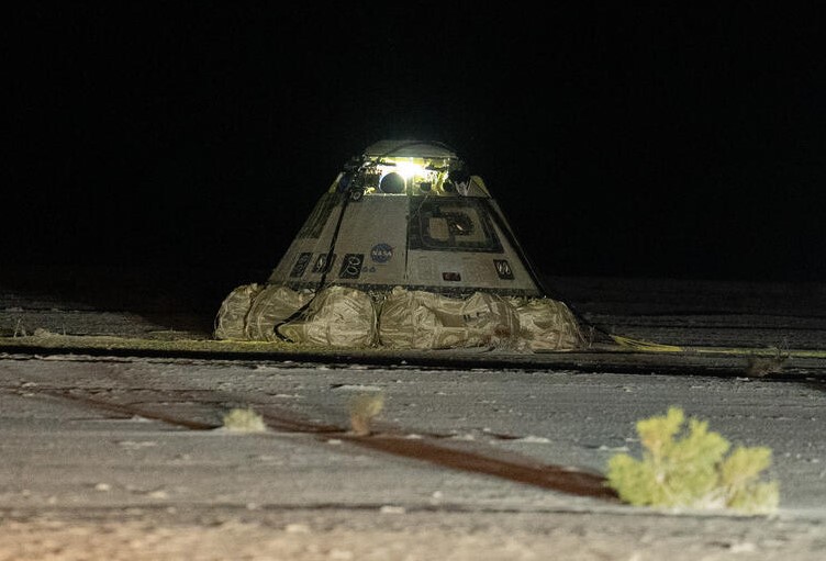

Am 7.9.2024 um 4.01 Uhr UTC (6.9.2024, 22.01 Uhr Ortszeit) ist die Calypso sicher auf dem Versuchsgelände White Sands in
New Mexico gelandet.
Die Landung verlief problemlos, alle 3 Fallschirme wurden entfaltet.
Der Flug CFT hat 93 d 13 h gedauert.
Ursprünglich ging man von einer Woche Flugdauer aus.
