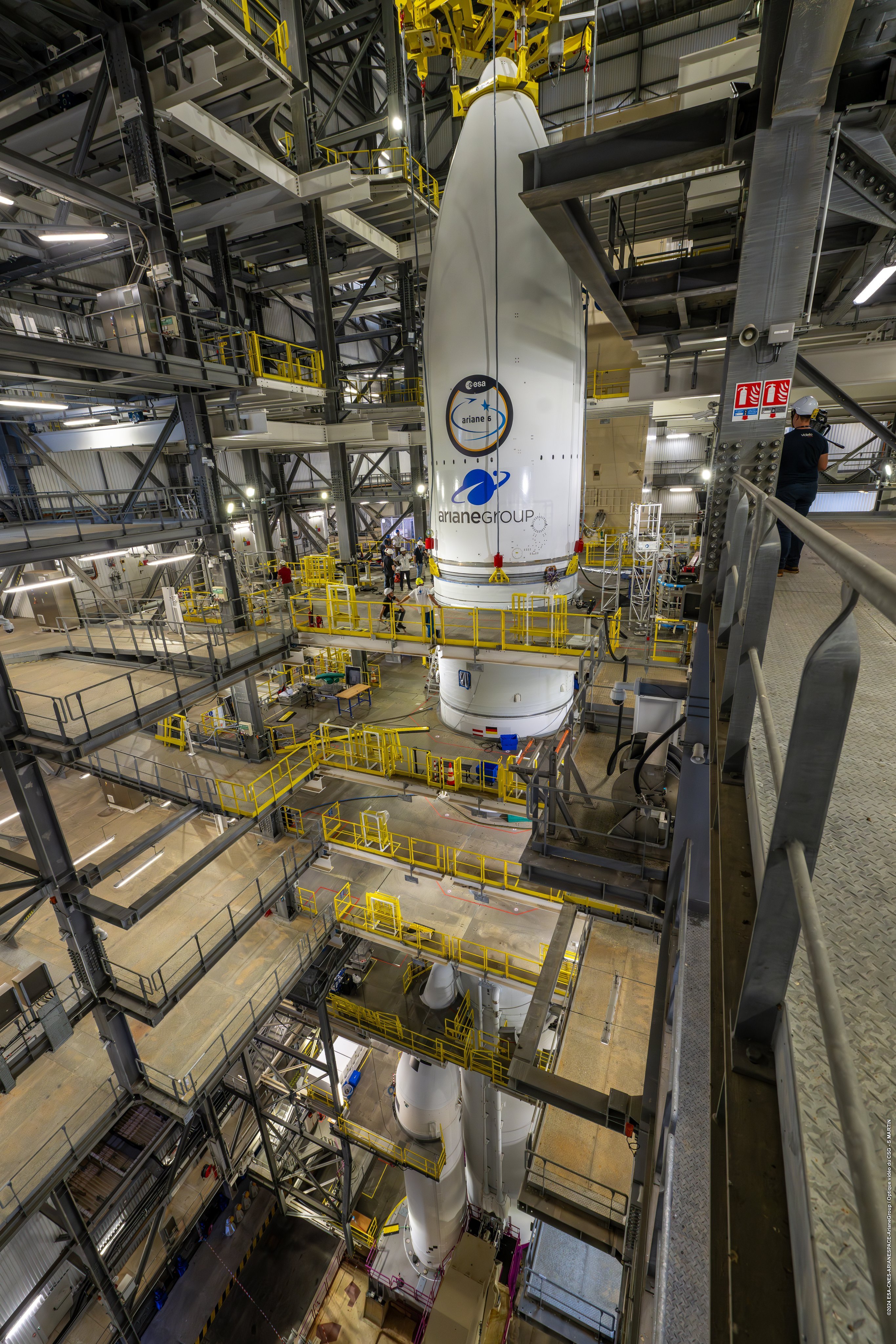

in ELA-4: Aufsetzen der Nutzlastverkleidung auf Ariane-6 VA262

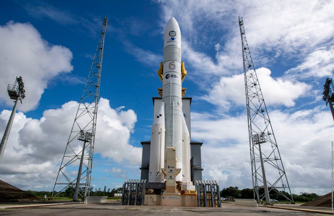

Die erste Ariane 6 steht flugbereit noch im Schutz des Montageportals auf ELA-4.
- Beiträge: 6100
Ariane 6 Nr.6001 (VA262) auf ELA-4 vor dem Erstflug, am Morgen des 9.7.2024.

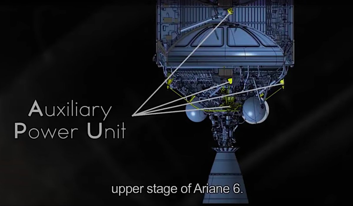

Das problematische APU.

Ursache für die Fehlfunktion sind Probleme mit dem neu entwickelten Hilfs-Triebwerk APU (Auxiliary Propulsion Unit).
APU verbrennt in einem Gasgenerator Wasserstoff und Sauerstoff aus den Tanks der Oberstufe. Das entstehende Gas wird als Druckgas für die Tanks genutzt. Gleichzeitig gibt es mehrere Düsen zur Vorbeschleunigung. Ohne APU kann das Triebwerk Vinci der ULPM nicht gezündet werden.
APU ersetzt die sonst üblichen Lagekontrollsysteme mit Hydrazin als Betriebsstoff.
Mit diesem System hat Hersteller ArianeGroup Neuland betreten.
Nach den bisherigen Erkenntnissen verlief die Mission VA262 wie folgt:
APU wurde während der ersten Brennsequenz des Triebwerkes Vinci der Oberstufe ULPM aktiviert und funktionierte einwandfrei.
Die 2.Zündung des Vinci war problemlos möglich. APU lief während der ganzen Zeit und wurde erst bei T+ 1 h 5 min 45 s abgeschaltet.
Danach wurden 8 Satelliten planmäßig und korrekt ausgesetzt.
Anschließend sollte APU wieder hochgefahren werden. Schon dabei muss es Probleme gegeben haben.
Die ULPM taumelte und war falsch im Raum orientiert.
APU sollt nach Flugplan 35 min laufen und dann ausgeschaltet werden.
Bei T+1 h 51 min 11 s sollte die APU zum 3.Mal eingeschaltet werden und ein kleines Bahnmanöver durchführen.
Das erfolgte nicht. Statt dessen konnte vom Boden eine Gaswolke beobachtet werden.
Die dritte Zündung des Vinci bei T+ 2 h 37 min 15 s wurde abgesagt. Auf den Startgrafiken war nun deutlich eine Abweichung in der Flugbahn zu erkennen.
Zusammengefasst: APU konnte in der Schwerelosigkeit nicht wieder gezündet werden.
Das ist ein erheblicher technischer Fehler des Erstflugs der Ariane 6 VA262.
