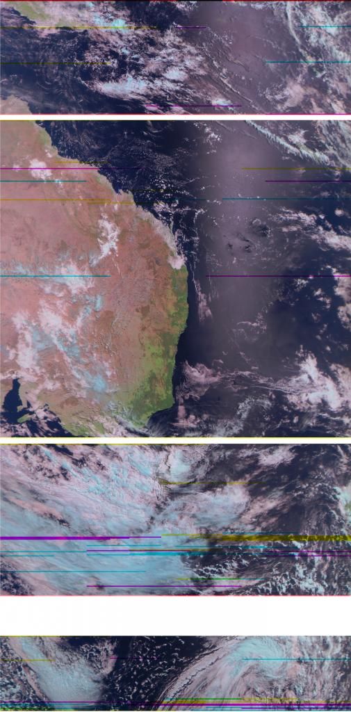

Hier das erste Bild, aufgenommen mit einem MK809III TV Stick mit Ubuntu Linux 12.04. Dort gnuradio zum laufen zu bringen war allerdings kein Spass.......
Aber es hat sich gelohnt. Das Meteorscript besteht aus Zwei Teilen: Eines zum Aufnehmen und eines zum Dekodieren. Die Aufnahme geht ohne Probleme in Echtzeit.
Das Dekodieren braucht allerdings fast eine Stunde. es sollte aber auch auf einen RPi funktionieren. Beide Scripte laufen inzwischen auf der Konsole und brauchen keine Display variable mehr,
was die Timer Aufnahem etwas erleichtert. Jetzt sollten man nur noch ein Script haben, mit der man unter Linux auch die Bilder erzeugen kann.
73 Norbert

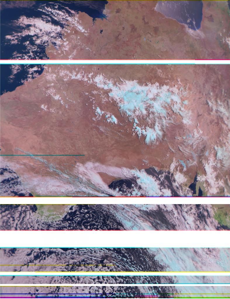

Hurra ich habe Baseband -Recorder in SDR # arbeiten . So, jetzt kann ich Pässe aufnehmen, während ich arbeiten ; )
In der Linux-Version kann ich nicht die Dateien zu sein "Erlauben Ausführen ..." . Nachdem ich die Dateiberechtigungen und klicken Sie doppelt auf die Datei ändern, öffnet nur den Editor. Hat jemand eine GRC Flussgraph -Datei kann ich in gnuradio öffne ich downloaden könnte ?
Hurray I got Baseband recorder to work in SDR#. So now I can record passes while I am work
In the linux version I can't get the files to be "Allow executing...". After I change the file permissions and double click on the file it just opens the editor. Does anyone have a GRC flow graph file I can open in GNURadio I could download?
Matt -VK2DAG-
Matt -VK2DAG-
