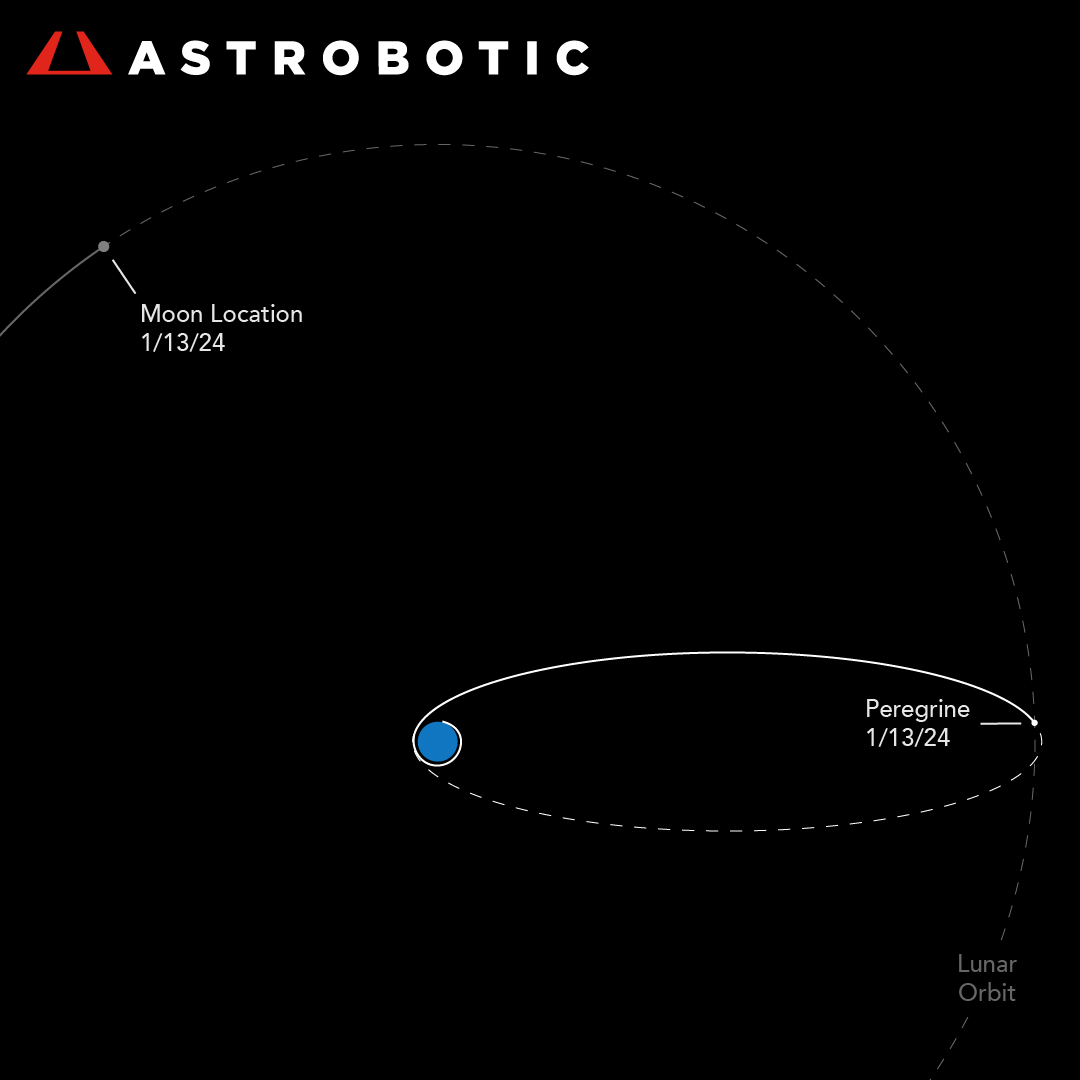

Re: 8.1.2024 Peregrine Mission 1 auf Vulcan Cert-1
Verfasst: Mo 15. Jan 2024, 13:06
Die Flugbahn von Peregrine M1 führt jetzt wieder zur Erde zurück.
Die Mondsonde wird in der Erdatmosphäre verglühen.
