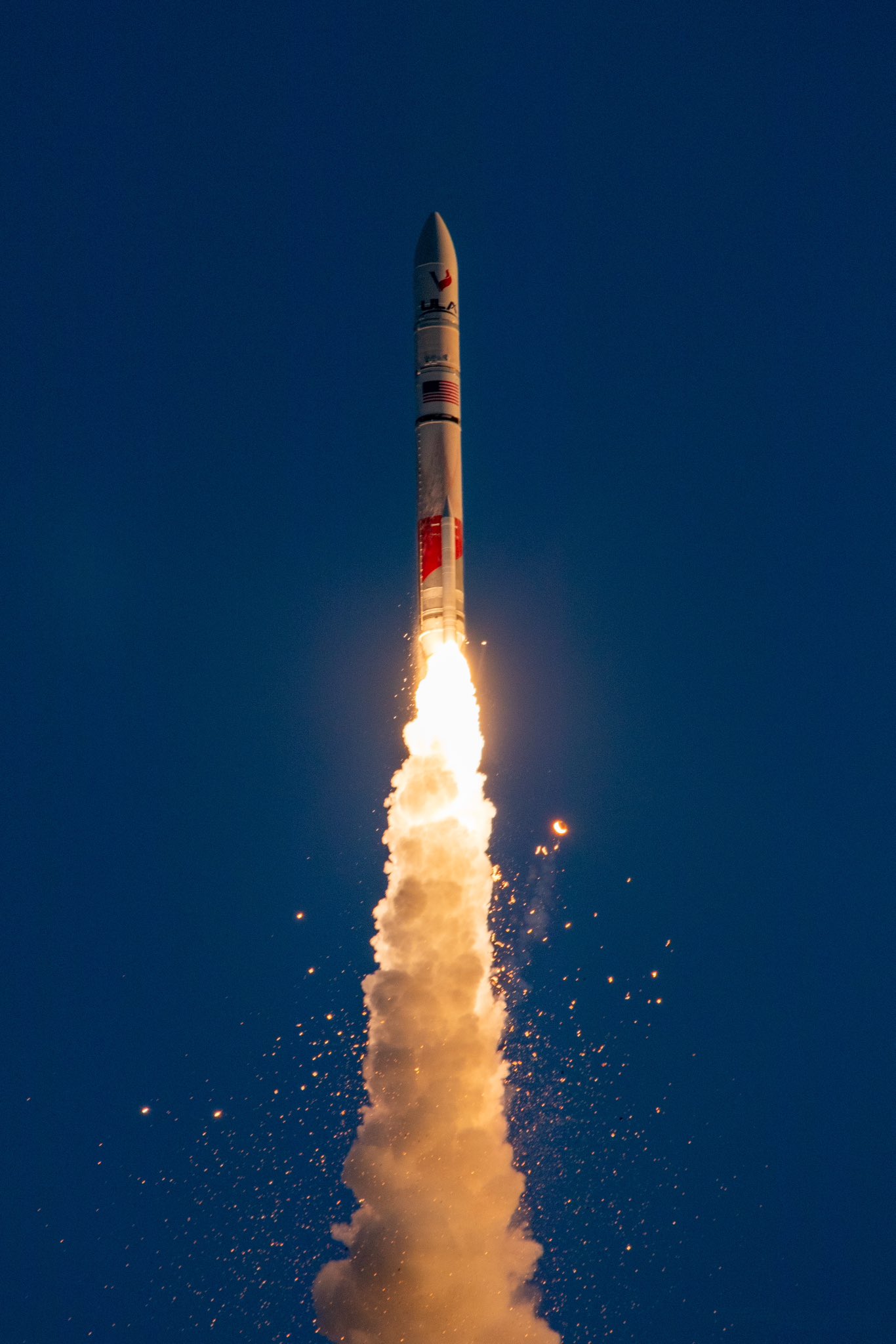

Einer der beiden Booster GEM-36XL zeigte bei T+37 Sekunden eine schwere Anomalie: der Abgasstrahl veränderte sich und es lösten sich Teile.
Dennoch setzte die Vulcan ihren Aufstieg fort und kompensierte erfolgreich den Fehler.
Einer der beiden Booster GEM-36XL verliert Teile, wahrscheinlich von der Düse.
Re: 4.10.2024 Testflug Cert-2 der Vulcan
Im März 2025 erklärte die ULA, dass das Booster-Problem von Cert-2 geklärt wurde.
Das Ablösen der Düse von einem der beiden Booster war auf einen Produktionsfehler zurückzuführen.
Beide Booster und die Düse konnten geborgen und untersucht werden.
