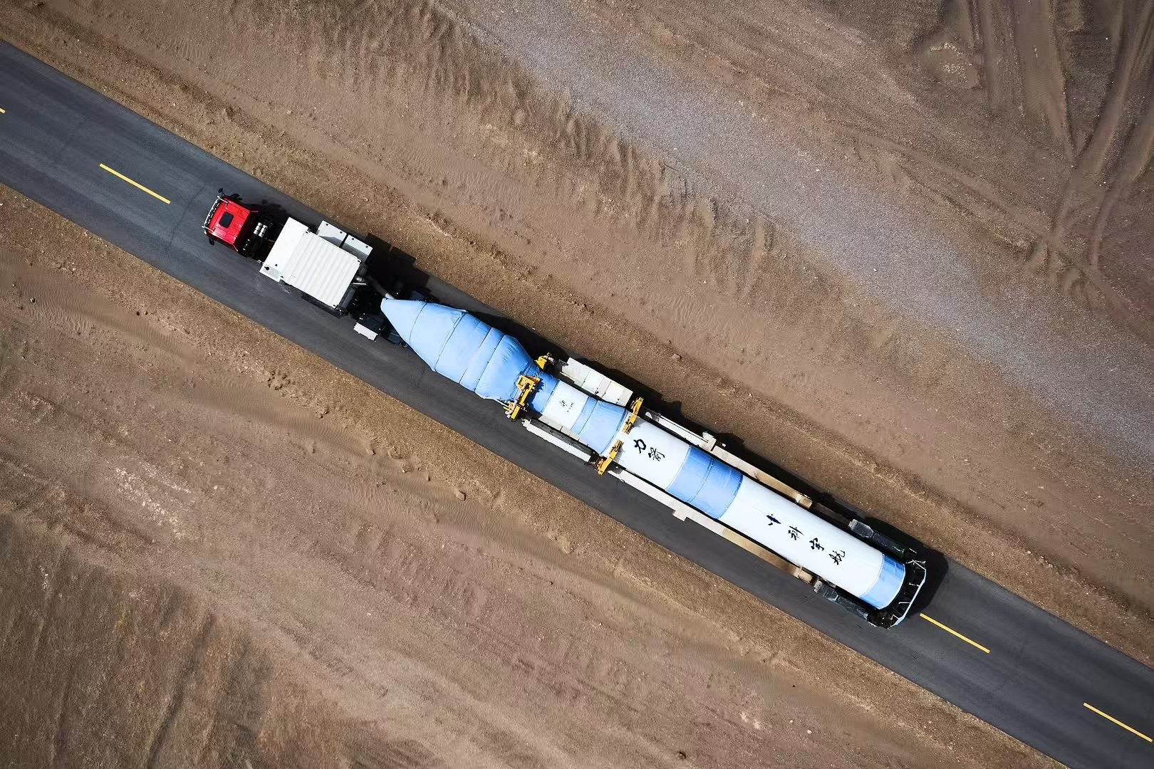

23.12.2024: LJ-1 Y6 kommt auf Platz 130 an
Die Nutzlastverkleidung hat einen Durchmesser von 3,35 m.
Es ist der zweite Einsatz dieser großen Verkleidung.
Wegen der kalten Winterwitterung in Jiuquan ist die LJ-1 Y6 gut eingepackt.
23.12.2024: Ankunft der LJ-1 Y6 auf Platz 130, Jiuquan

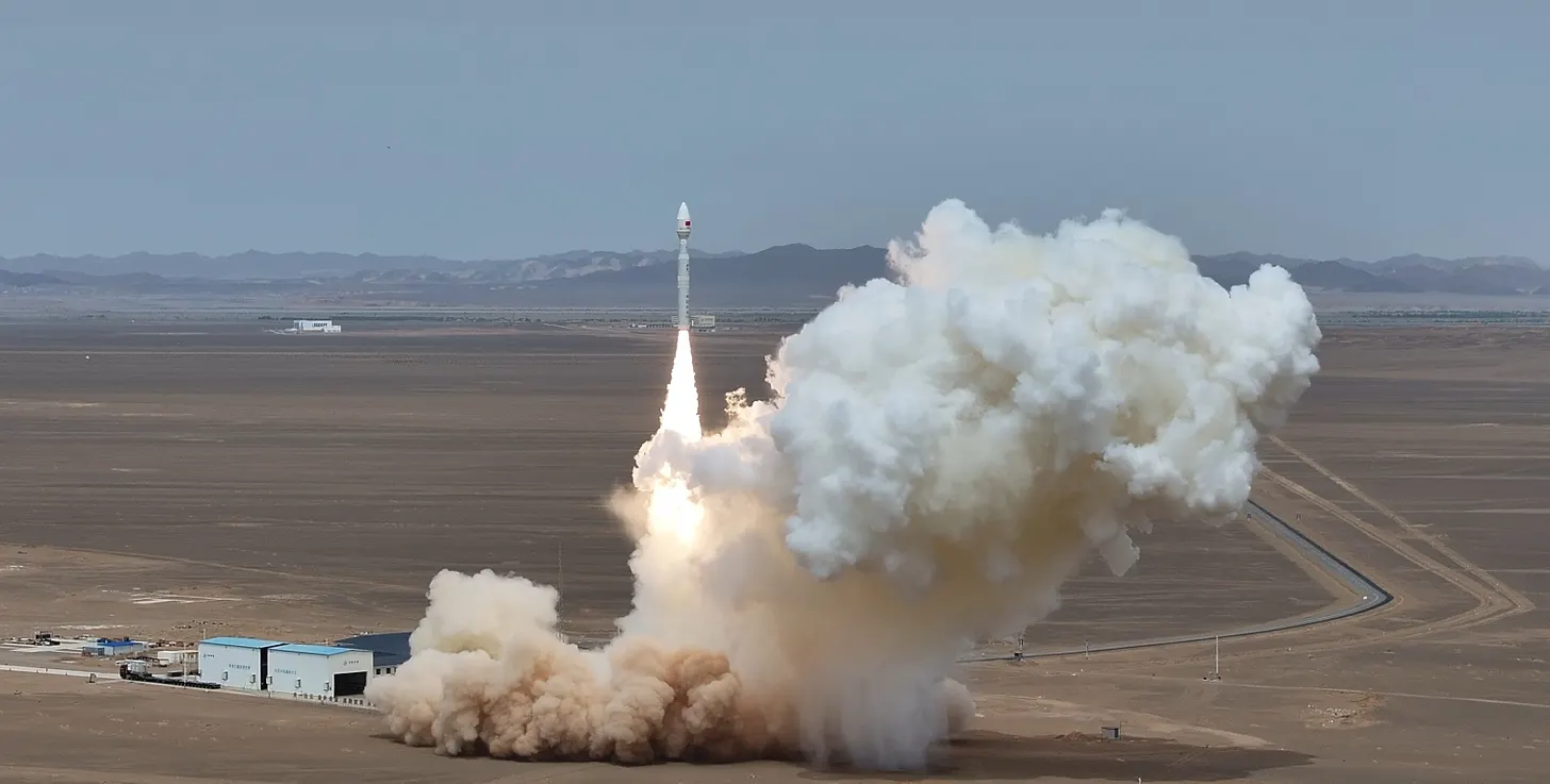

Der Start der Lijian-1 Y6 am 27.12.2024 ist misslingen.
Die Rakete startete um 1.30 Uhr UTC von Platz 130 in Jiuquan.
Auf der 3.Stufe gab es eine Fehlfunktion.
Nach der Zündung wurde ein Defekt registriert und die Rakete gesprengt.
11 Satelliten gingen verloren.
Ursache des Fehlstarts:
Eine Batterie zur Energieversorgung der Triebwerks-Stellmotoren hat versagt.
Dadurch konnte das Triebwerk nicht bewegt werden und der Flugabbruch wurde automatisch eingeleitet.
Die Batterie war im Werk repariert worden und wurde dabei beschädigt.
Die Vibrationen des Starts führten zum Ausfall der beschädigten Batterie.
