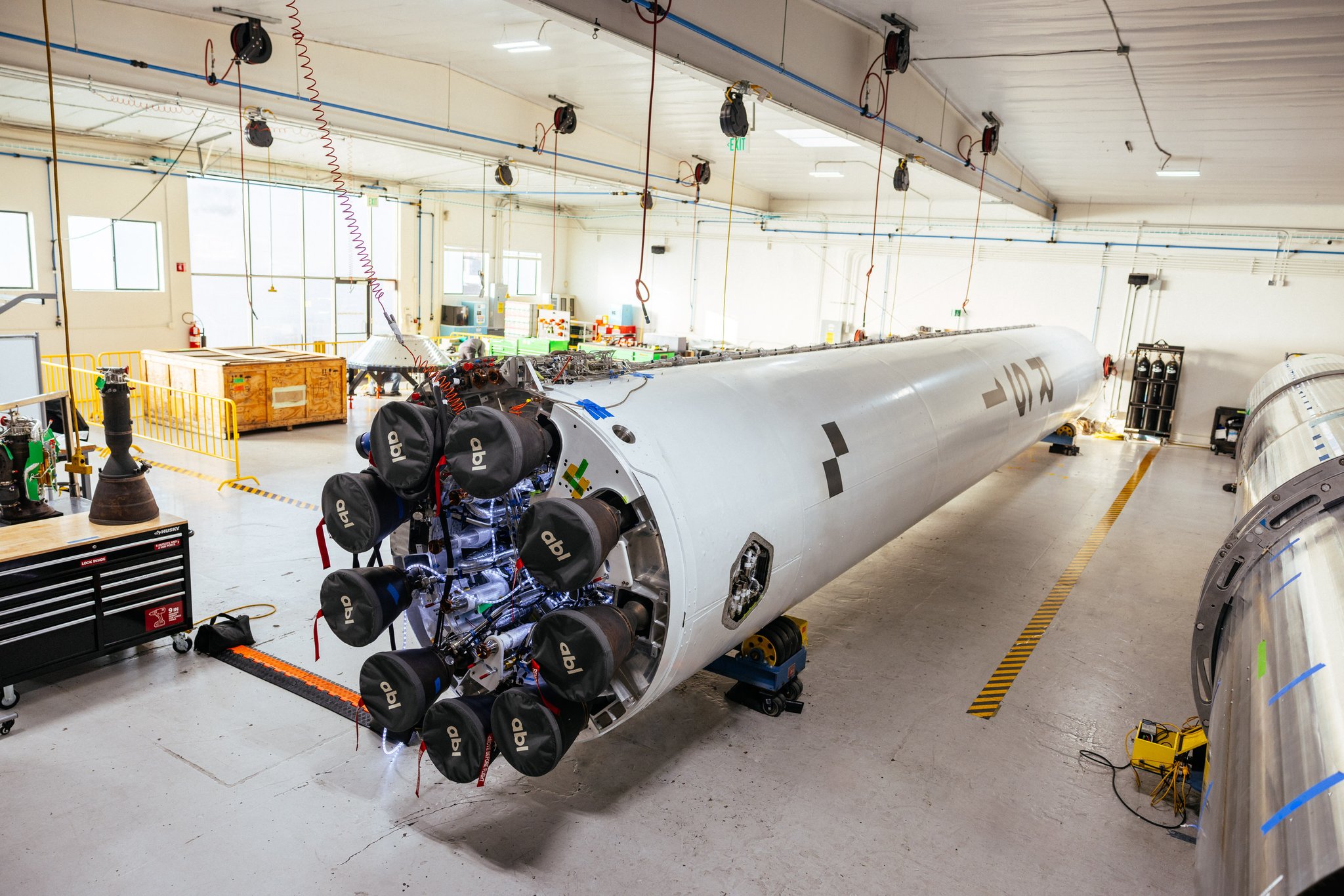

Die Rakete für Flug 2 ist schon fertig montiert
und Flug 3 wird gerade zusammengebaut:
Quelle: twitter/ABL
Quelle: twitter/ABL
