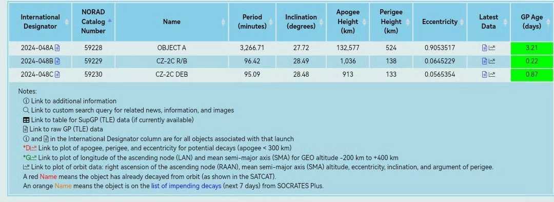

Es gibt erste Bahndaten.
Drei Objekte wurden gefunden, davon sind zwei in einem Orbit 140 x 1100 km.

Neue Erkenntnisse zu dem Fehlstart von DRO-A/B.
Inzwischen wurde ein Objekt in einem hochelliptischen Orbit 525 x 132.577 km bei 27,7 Grad Neigung gefunden.
Demnach stellt sich der Start vom 13.3.2024 so dar:
die CZ-2C brachte DRO-A/B und Oberstufe YZ-1S in eine erdnahe Umlaufbahn.
Danach zündete die YZ-1S mit den beiden DRO-Satelliten , aber die Brennsequenz war zu kurz und die Oberstufe verblieb in der falschen Umlaufbahn.
Unklar ist noch, ob DRO-A und DRO-B noch abgetrennt werden konnten.
Die Objekte mit sehr niedrigem Perigäum sind die 2.Stufe der CZ-2C und ein Fragment der Rakete.

Re: 13.3.2024 Fehlstart DRO-A/B mit CZ-2C
Die Bahndaten der 3 Objekte, die nach dem Start von DRO-A/B beobachtet wurden.
